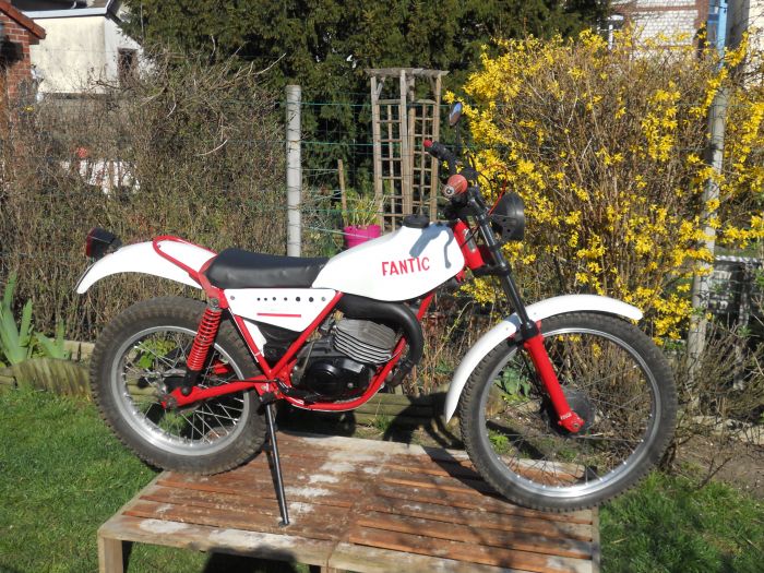

J'en ai remontée une il y a une paire d'années,la boite est identique(sauf système de démarrage/kick),de légères différences au niveau diagrammes rien de fondamental,c'est le même carburateur.
En version cyclo c'est déjà très efficace!
C'est assez simple pour adapter un kick à la place des pédales.
La mienne en action avec mon fils dessus.

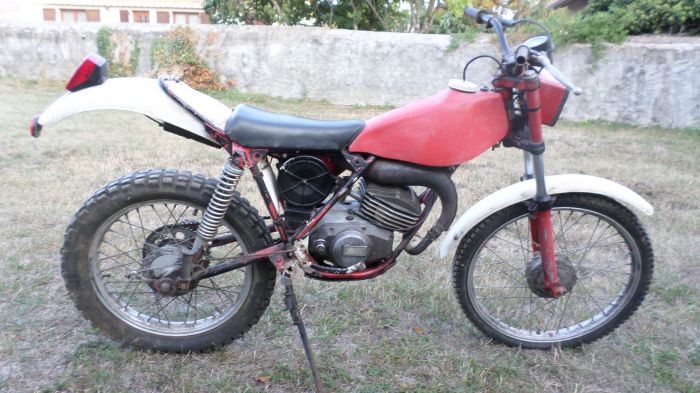

Bonjour jeff. Merci de ta réponse, je pensais effectivement qu'il y avait une différence au niveau des diagrammes car la version a pédales est donné pour 1,5 cv et la version a kick pour 6 cv . Ils doivent etre la alors .
Je te joint une photo de l'engin , y'a du boulot!

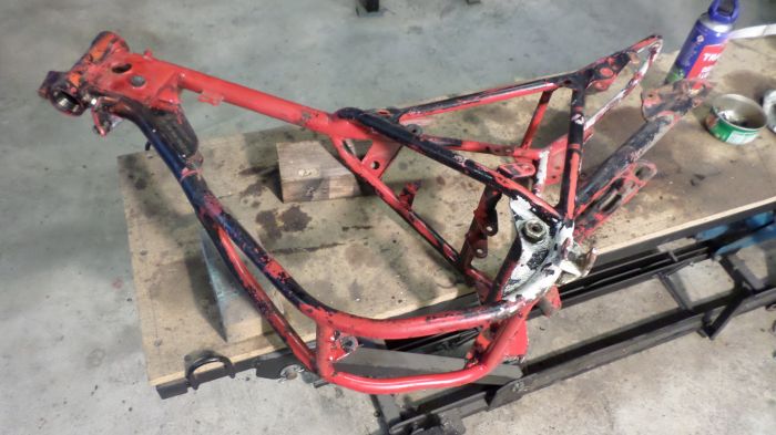

Et voila , j'ai tout démonté pour le sablage , sauf le bras oscillant que je n'arrive pas a dévisser , j'y ai cassé la clé allen malgré le dégrippant que j'ai mis tous les jours pendant une semaine. smiley_29

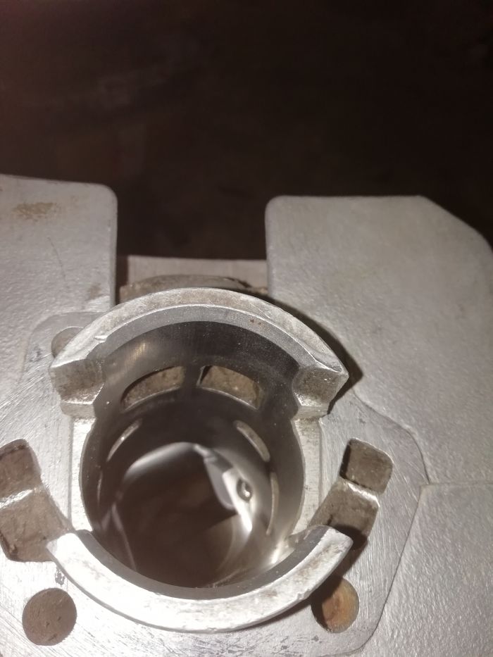

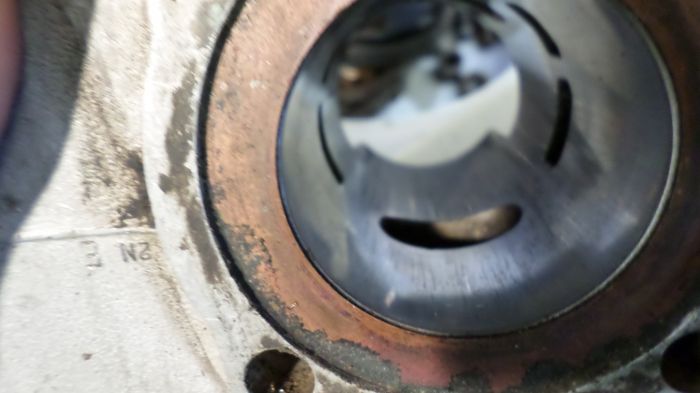

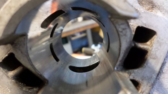

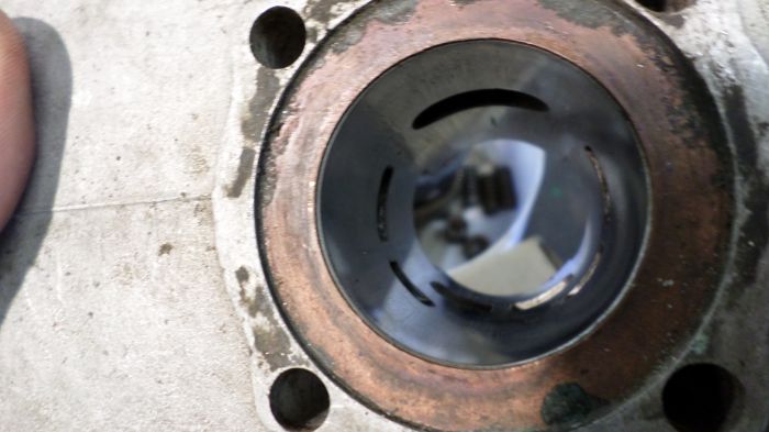

le 07-10-2018, à 07:44
Salut perdodu.

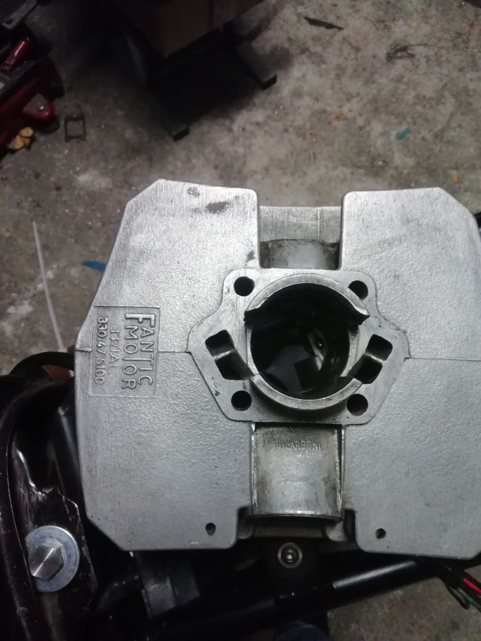

Je t'envoi quelques photos de mon cylindre , j'espère qu'elles sont assez visible car je tremble un peu quand je tiens l'appareil ( l'age ? ). Si tu peux faire la comparaison avec celui que tu avait…
Merci smiley_07
totof15
La vie est une immense revue technique , on en apprend tous les jours . ( non, non, pas Confucius…  totof15 ) smiley_14
Perdodu
52 ans | 1,757 Messages | 200 images
le 07-10-2018, à 10:13
Difficile à évaluer sur des photos.
Il y a écrit quoi sous le cylindre ?

Totof15
54 ans | 339 Messages | 267 images
le 08-10-2018, à 07:49
Salut gat.
Merci de ton message , je vais avoir besoin de renseignements pour remonter ce 50 .Je regarde ce qu'il y a marqué sous le cylindre et je te le dit .

Totof15
le 08-10-2018, à 14:22
Merci gat pour ton message  smile . J'ai trouvé un circuit de kart pas loin de chez moi , c'est les frères sarron qui s'en occupent , je vais voir pour lui faire faire un essai .
Pour le cylindre du fantic , il y a marqué FANTIC-MOTOR TRIAL 330.47.5100 dessous .Je ne sais pas si c'est la version cyclo ou vélomoteur smiley_09 ni si il y a une grosse différence entre les 2 .

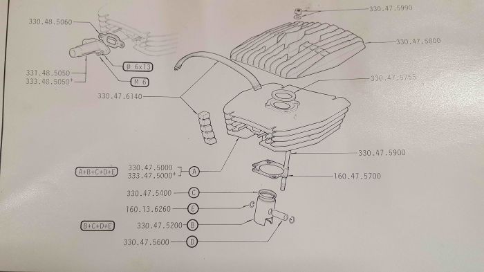

Gat_hva13
54 ans | 541 Messages | 108 images
le 08-10-2018, à 18:16
Cool pour le karting.  smiley_15

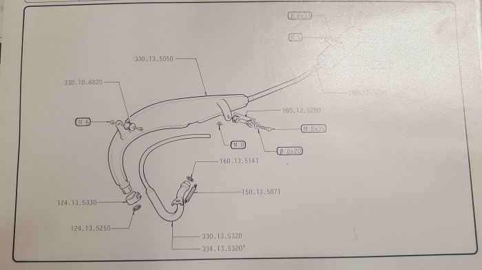

J'ai pris en photo 2 pages de mon part list.
Il y a bien 2 références pour le cylindre ce qui sous entend évidemment 2 versions.
Le problème c'est qu'il n'est écrit nulle part 5100 mais 5000+ et 333 au lieu de 330.
Je ne me souviens plus de ce qui est écrit sous mon cylindre et une fois monté tu ne peux plus le lire  smiley_24
Il faut aussi vérifier sur le collecteur d'échappement, que tu n'aies pas cette longue "kikette" qui rentre dans le pot  smiley_25
Là aussi 2 références et encore une avec un +
Le mieux est l'ennemi du bien...............!   smiley_25Moto(s) : 50 Fantic Trial TX370 79 et un TX 166 pour Gat_Junior

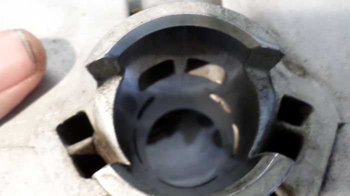

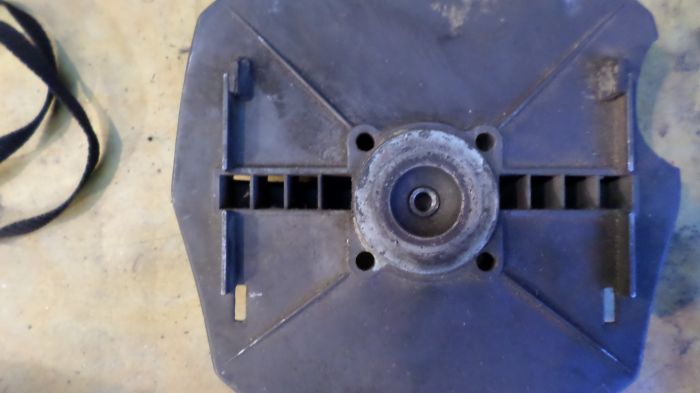

J'avais récupéré sur une bourse ce cylindre de fantic trial.
Totof c'est le même que le tien.
C'était pour un cyclo car les carters ont le trou du pédalier.
La chemise extérieure au niveau du fût et le plan de joint ont été limés...!! â la lime.
Pas de rayure franche dans la chemise mais une toute petite étoile dans le chome.
Si quelqu'un le veut il est à lui (donné)
Il y a pas mal de matière à gratter dans les canaux mais je ne suis pas sur ça ait un intérêt en trial.
Pour bricoleur qui veut faire des essais de diagramme sans bousiller son cylindre d'origine!
