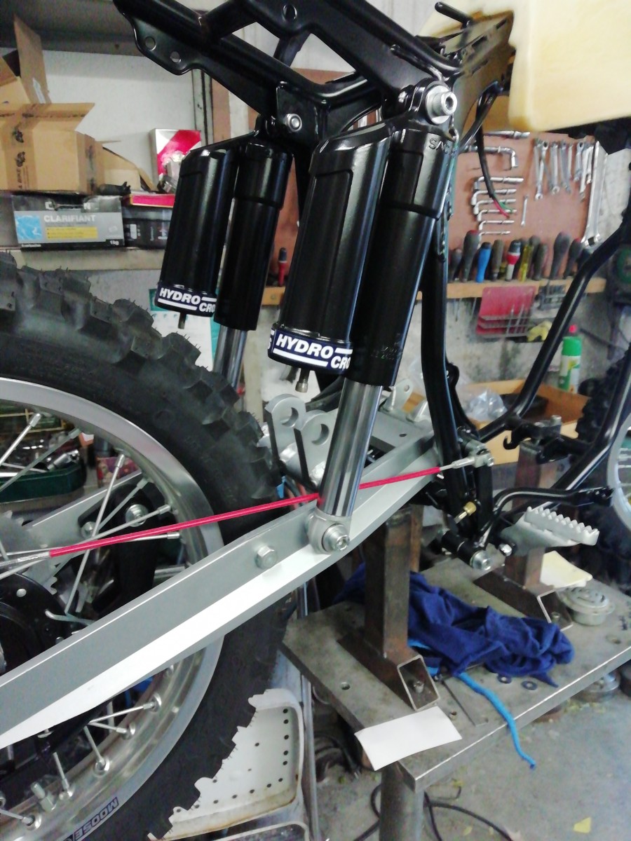

Cette semaine c'était la reprise au boulot et du coup ça m'a bien ralenti sur le projet ZE2.
J'ai quand même remonté un hydrocross... mais le deuxième ne tient pas l'air au niveau du poumon.

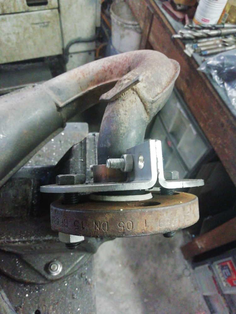

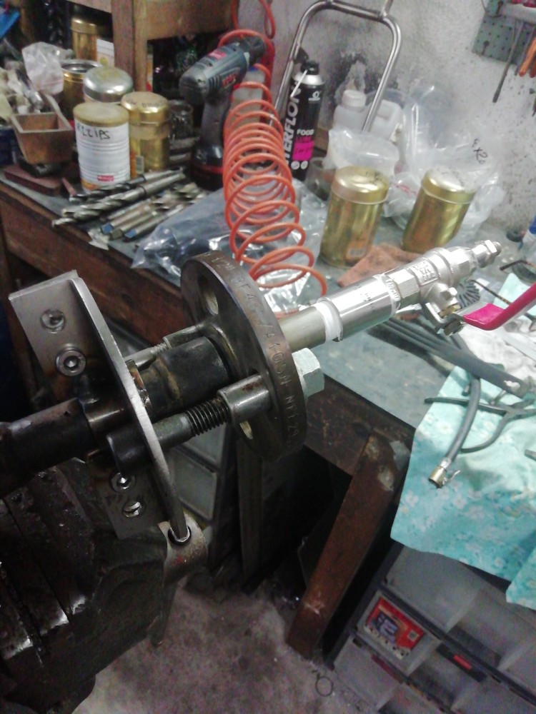

Et aujourd'hui je me suis fabriqué des brides de dépocage pour le détente.
Il y avait un écrasement sous le coude
Ça n'a pas disparu mais je peux pas faire mieux.

Je vois que tu as monté le câble de frein AR en position haute. J'ai vu plusieurs ZE1 avec le montage en position basse. Il y a un guide sous le bras oscillant pour le canaliser  smile (celui qui réalise le maintien de la béquille).
Jancri
53 ans | 556 messages | 717 images
le 02-09-2020, à 19:48
Je vais garder ce montage car je pense que c'est bien celui d'origine avec la béquille longue. Déjà qu'elle sert de tendeur de chaîne, si en plus elle doit guider le câble je n'y crois pas. rire

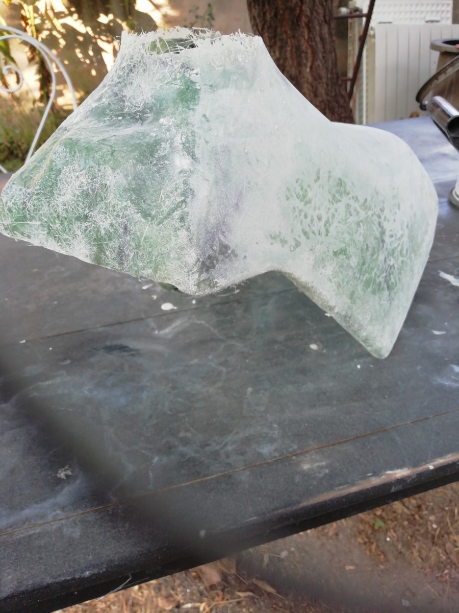

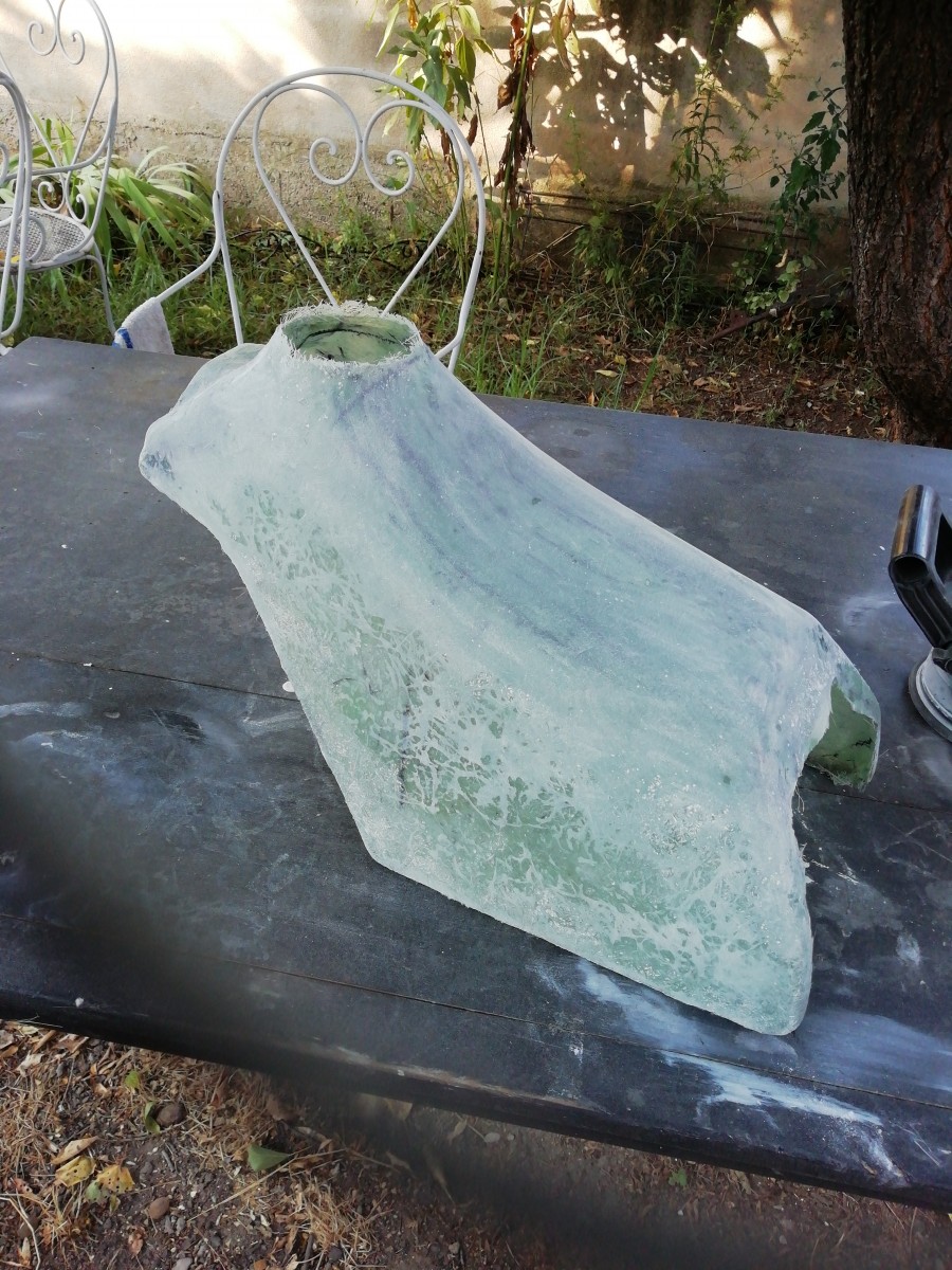

Ce week-end je me suis lancé dans une coque polyester pour le réservoir jaune.
3 couches de mat fin.
J'avais préparé la surface avec du scotch qui tient à la résine et une couche de cire liquide.
Démoulage avant le durcissement complet

Sympa, ça ne va pas faire trop épais ? Si c'est bien, ça sera toujours plus jolie que les vilains autocollants qui sont mis habituellement  smiley_21

Non c'est même plutôt trop fin sur les côtés et je vais devoir ajouter une couche de mat. En ponçant l'extérieur j'ai quelques points de faiblesse qu'il faut renforcer.
Après, sinto puis apprêt, peinture, stickers et enfin vernis...ya du boulot mais le plus dur est fait.

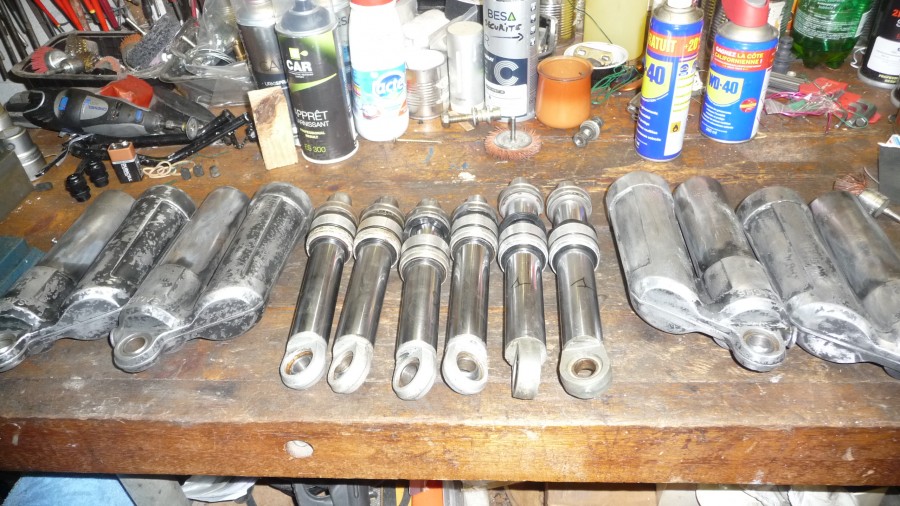

le 27-09-2020, à 18:04
Les hydrocross sont terminés.
Les vessies de ugo sont top et les stickers finissent le travail !

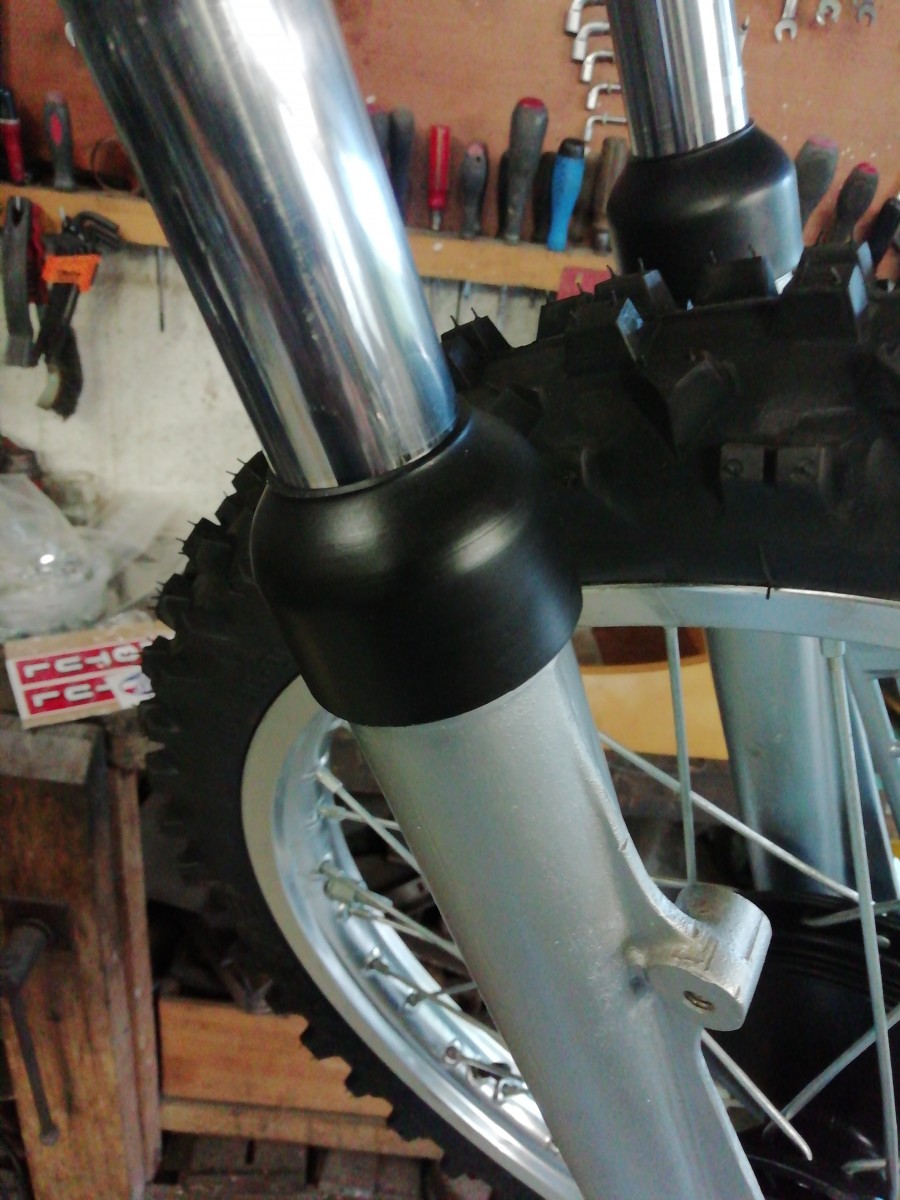

le 27-09-2020, à 18:08
J'ai changé les caches poussière trop lâches par des ceriani identiques. Je crois que samfis est né sur les cendres de ceriani.
