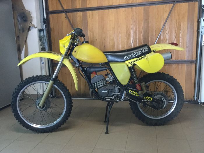

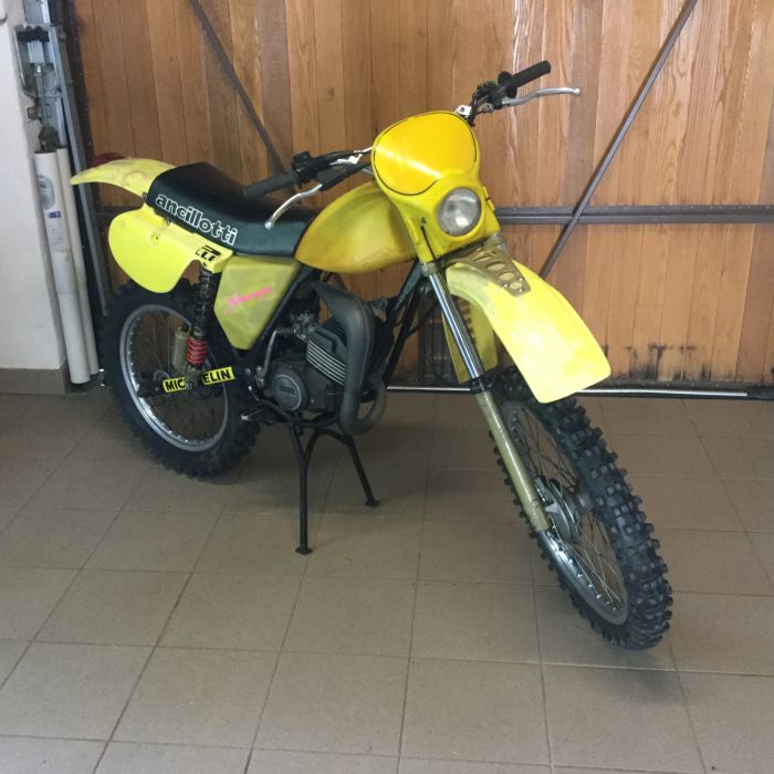

Deux nouvelles arrivées pour rénovation
Pour les deux , je doit changer l'allumage.
L'Ancillotti attend de nouveaux plastique et un bon rafrechissemant .
La base est saine .
Pour les stickers je doit moisir la bonne tainte.
La mousse de selle de l'Ancillotti est béton.
Me reste à trouver les caches latéraux.
Les bonnes ADRESSES !!! smiley_24  smiley_03

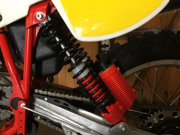

Bien mimi cette RX. Ça me donne envie de poser les fesses sur ma RC. Tu sembles avoir le tout petit pot d'origine qui va tout juste pour le 50. Ne compte pas trouver le pot compé-client de FredRX, ce serait un pur miracle. En revanche, le pot de chez MDM à finir d'assembler sur la moto, comme Mikalet, ça va parfaitement bien.
Tu posais une question sur les amortisseurs hier soir. Nos motos sont montées d'origine avec des Corte Cosso de 365 mm d'entraxe.

Hubinski
61 ans | 241 messages | 184 images
le 09-07-2017, à 21:28
Bon je lis trop  smiley_06
Pour la roue arrière je dois te passer les photos
Il me semble que le modèle correspond au 50 six days économique dont tu parlais dans un sujet
Je démonte et découvre deux trois trucs .  smiley_24
Les marzocchis sont vides , mais complets .
Le manchon de liaison carbu/filtre est déchiré des deux côtés. smiley_05
Il reste peu de place pour le monter . Le pot est neuf et le tube de fuite touche la boite a filtre dans la traversée.
Si je veux préserver le boîtier il faux modifier .
La Fourche est ok.
Je dois trouver l'explication sur la remise en état des plastiques réservoir , un peu marqué par l'essence
Je ne vais pas me précipiter ,elle le mérite.  smiley_18

Hubinski
le 10-07-2017, à 20:34
Je viens de démonter la roue .
Pour la sortir je doit tous démonter  smiley_29 , L'AGS est mieux montée. smiley_24
Les jantes  sont des Akront rc 1080 E-dot pour l'arrière et tc 880 pour l'avant .
Pas de jeux dans l'axe de bras  smile
Roulements de roue arrière à remplacer et chaîne Iris .
Le carbu est un Dellorto PHBH26 BS et le kit Polini motori , existe t'il en 50cc ou uniquement 80
Je n'ai aucune information sur la culasse .sous le cylindre ?
La manchette de liaison avec la boite a filtré est ouverte des deux côtés. Existe t-il la pièce en neuf ou similaire ?

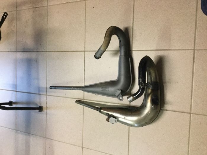

Le pot n'est pas fixé an cylindre !!! Ni collier ni ressort et pas de réservation dans le cylindre  smiley_11
Je transmets la prochaine les photos car j'ai 2 pots pour 80 Moroni Gasgas plus ventrus qui pourraient avec modif convenir ,  je prend les mesures . Ancillotti et  l'Aprilia Rx

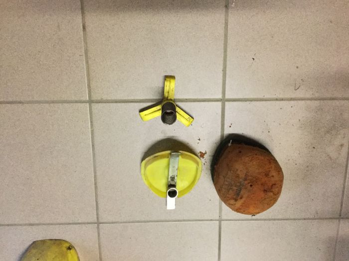

La mousse du filtre tombe en poussière, il avait remplacer par un cornet mousse Polini !  smiley_06  mieux que rien
Quelle mousse me conseilles-tu
J'ai contacté par mail un fournisseur Italien pour les caches latérales, sans nouvelle ...
Pour les gardes boues OK

Pour le filtre a air cela dépend de ton montage de boitier de filtre car il y a deux types de boitiers, mets en photo ton montage.
Tu as donc un modèle Ancillotti dit "Codice" en Italie ou éco pour les pays Francophones aux vues de ton montage de roue arrière et de la fourche avant à axe droit.
Ne te formalise pas avec ça, car ce montage est tout aussi bon que le montage à broche, il a l'avantage d'être plus léger.

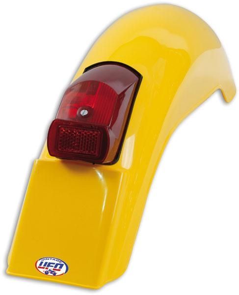

Je viens de recevoir le garde boue arrière  smiley_24  smiley_24
J'ai un doute
L'existant est un UFO mod Z 102 = 8023 D2.  Petit 17cm
Le NV  UFO 8022D2 largeur petit 15 cm

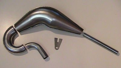

Les deux pots

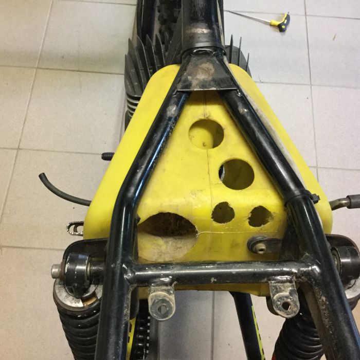

Les trous de la bête

le prix est raccord avec MDM et le pot plus raccord esthétiquement
mais à l'époque , je n'avait pas fait ce choix car le coude principal semble plus ouvert comme pour le mr6 de certaines mob en cours  smiley_03
Hubinski
le 11-07-2017, à 19:40
Le pot du bas était pour un 70/80 GasGas Morini 2001
J'en ai deux sur les bras  smiley_24

mesure longueur de chaque tronçon et Ø
c'est peut être pas si mal  smiley_25
J'ai un doute
Mathias trouve ton montage avec le phar plus sympathique que sans support noir . smiley_15
Quelle référence as tu sur ton Ancillotti
Pour les photos je travail ....  smiley_06 et mes enfants  smiley_14   smiley_14 pas de wifi dans le garage .
Pour le garde boue arriére voici celui que j'ai monté, l'exemple n'est la que pour le modèle, je n'ai aucune action chez les revendeurs!!
www.la-becanerie.com/off-ro...
Pour ton filtre a air, un de Yamaha 85 YZ jusqu'à 2003 va très bien. smiley_25

Merci Fred
il n'y a pas grand choix sur le marché smiley_11
Pour la largeur , tu as le modèle 50 cc ou standard , la ref est dans le garde boue
