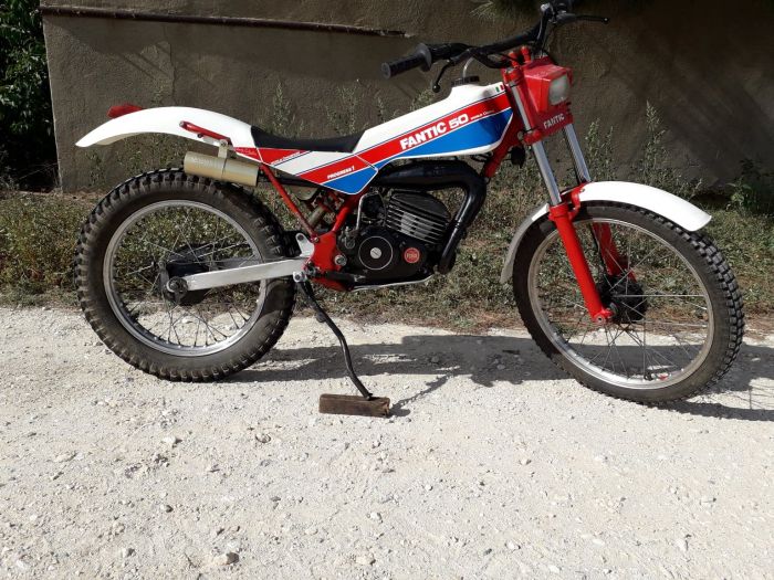

Ricostopy | 53 ans | 893 Messages | 408 images | Blog Hors ligne
rep 391/394
Posté le 25-10-2019, à 14:27
top la resto quand ça marche.... la mienne avec la bonne cote x  et un piston neuf tourne bien par contre elle tire beaucoup trop long (12x42) si quelqu'un sait ou je peux trouver une couronne entre 48 et 52
sinon pour le reste elle est finie et à vendre....
Le Tigre Fou | 58 ans | 159 Messages | 62 images | Blog Hors ligne
rep 392/394
Posté le 25-10-2019, à 15:03
Elle est bien jolie, cette petite moto  smiley_07
La couronne, c'est une déportée ?
Quand-est ce qu'on roule ?Moto(s) : Grosse Dada
