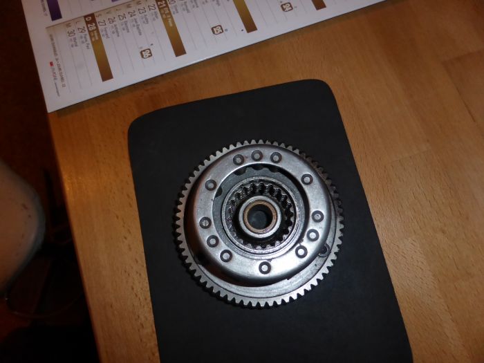

D'abord une petite photo
Avant de vouloir lui redonner des performances, petite question
Te reste t'il de la garde au levier ????????
Et si tu n'as plus de garde, détends ton câble d'embrayage.

Super cette photo !! j'en cherchais une

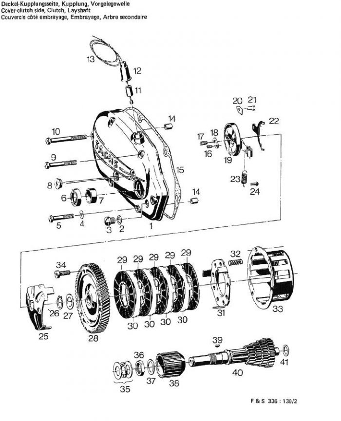

Pour la doc
wawa-the-duck.lima-city.de/...
puis

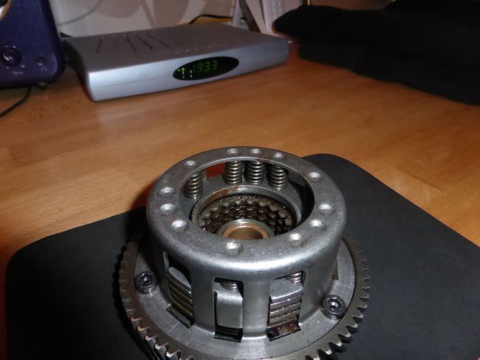

De mémoire dans ton embrayage six ressorts.
ET si tu n'y a jamais touché prise de tête assurée, si tu n'as pas une deuxième noix pour aligner les disques  smiley_06  smiley_06  smiley_06  smiley_06

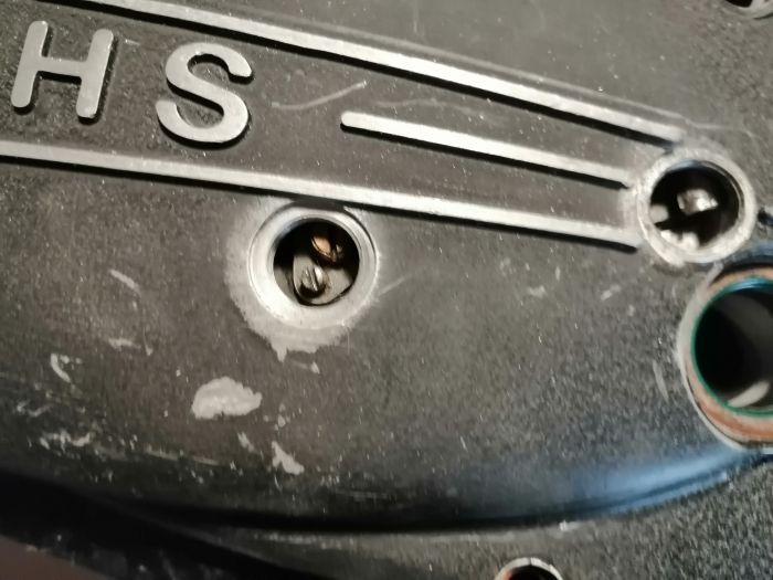

Je regarderai d'abord la garde primaire, dans le carter d'embrayage
Dévisse la vis plastique la plus en avant
Tu vas tomber sur les repères 16 et 17
16 c'est le contre écrou, tu le desserres, gaffe qu'il ne te tombe pas dans le carter.
Tu dévisses 17 jusqu’à ce que tu ne le sentes plus au contact du plateau presseur.
Puis tu resserres le contre écrou et tu essayes

sur ton moteur il y a 6 ressorts et il faut comme sur ma KTM passer en 9 ressorts . j'ai eu le même soucis après avoir modifié l'échappement et l'allumage qui étaient bien plus performants.
l’opération n'est pas trop compliqué a condition d'avoir une noix d'embrayage en plus qui va te permettre de ne pas démonter celle de ton moteur . sinon comme le dit si bien pépé ....grosse prise de tète.

16 - 17 dans le trou de gauche
19 dans le trou de droite
Comme cela doit être

tu peux aller jusqu a douzes
la commende devient plus dure mais ça reste raisonnable bref c est quand meme pas du maico
montage d origine du 175
si t as pas les plots tu fait des points de soudure

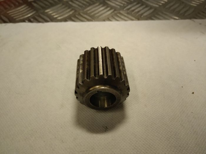

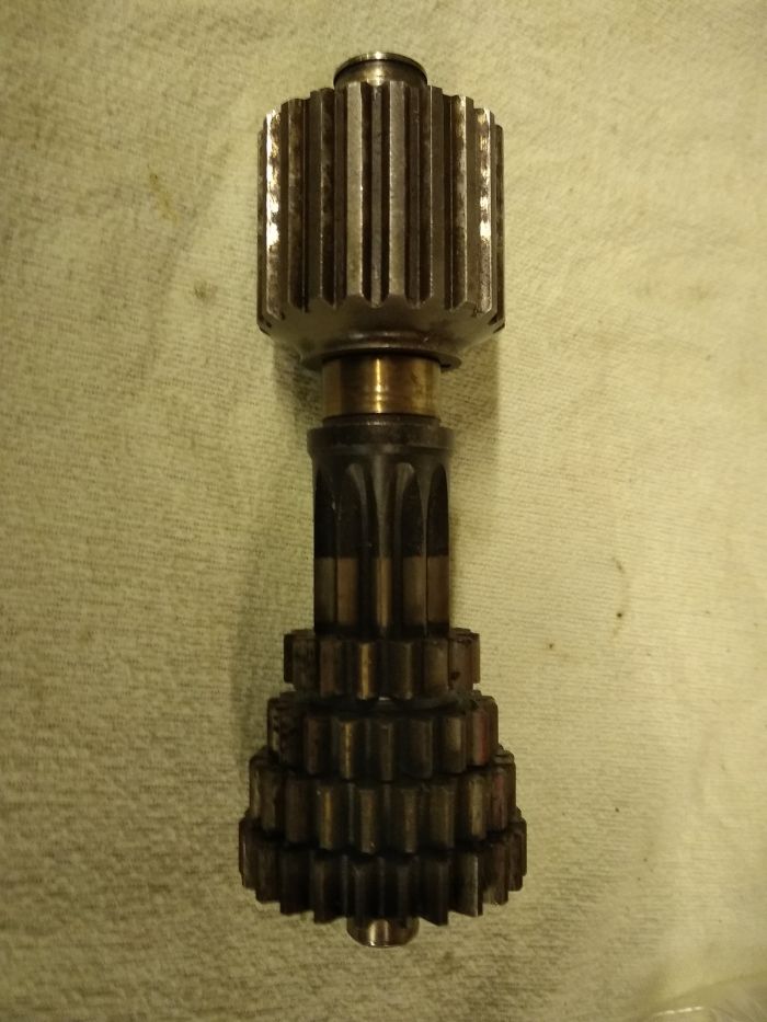

salut
la noix te sert arien si t as pas l arbre de boite pour guider ds la bague bronze
si elle est usee tu peux aussi la remplacer par une cage a aiguille
